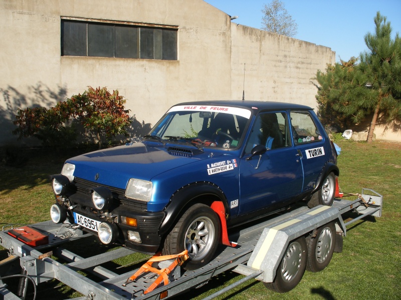

C'est marrant je me suis trouvé dans le même cas il y a 3 ans. Neuf ou Occasion ? Plateau Basculant ? Pas de rampes ? 2 essieux ? Treuil ? roue de secours ? cales ?
Et j'ai trouvé........çà
Remorque porte-voiture Sur_re10
J'en suis...enchanté, çà suit sans soucis et elle est ... pratique.

Message par beatnike le Lun 6 Juin 2011 - 22:42
tu l'as trouvé d'occasion ?
quels ont été tes critères ?
et quel est le budget pour un double essieu avec treuil electrique ?
en tout cas, elle a l'air bien ;-)

Message par Alpine 07 le Lun 6 Juin 2011 - 22:52
Neuve pour 3 085 € exactement en chassis galvanisé avec 2 essieux de 1 100 kgs freinés et basculement hydraulique, avec treuil mécanique et roue jockey. D'un PTAC de 2 000 kgs avec des roues de 185/70R13 et des pneumatiques renforcés. Sans rampes pour éviter le "barouf" derriere. J'ai simplement rajouté une plaque d'immat à 8 € TTC. L'acces arriere se fait par les becquets fixes.

Alpine 07 a écrit:C'est marrant je me suis trouvé dans le même cas il y a 3 ans. Neuf ou Occasion ? Plateau Basculant ? Pas de rampes ? 2 essieux ? Treuil ? roue de secours ? cales ?
La Vatche.... Surprised
Une belle remorque avec un truc à losange tout beau dessus pour moins de 4000€... Surprised Surprised
Je rêve... Surprised Surprised
