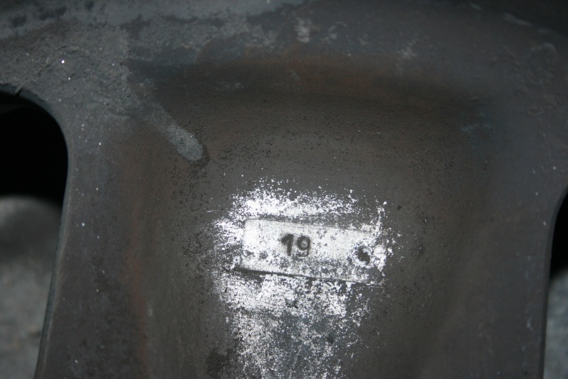

sinon pour toi gianni on a regarder si on trouvais l et sur la jante arriere et la on constate sue se sont de vrais fucsh(cool!!!)mais pour savoir....
alors place aux image:
voila tous se qu on y voit!!!
on pennse qu il y a la date de fabrication
la reference
et deux autres chiffres
en pense que l ET est de 8 mais sans certitude!!!!!
MERCI TONTON

je pense plutot que l ET soit 42 !!
et le plus simple est de prendre la cote entre l axe de la jante, et la porté dela jante sur le moyeu :D

apres quelque recherche sur le net il existe ET 40 et ET 45 en fuchs 15" et se sont celles que monte les amateur de coccinelle elle n on casiment aucun deport ou come sur les 914........
donc je pencherais pour un ET neutre.............
enfin si j ai bien compris ................(les explication et dessin que brt a mis sur ma presentation)
amis connaisseur avez vous des reponses??????????

je penbse que le 8 est plutot la largeur de ta jante !!!
le J est le profil de la jante de souvenir
et 15 le diametre !
et 15 le diametre !

et l ET ??????je pense que gianni va se lasser de ne pas avoir de reponse!!!!

je pense que l ET est 42 !!
