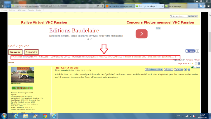

Golf 2 gti vhc Empty Re: Golf 2 gti vhc
Message par francois38 Ven 27 Mar 2015 - 17:24
cedric021 a écrit:Sujet déplacer ou?
Bonjour Smile
sujet deplacé LA!
