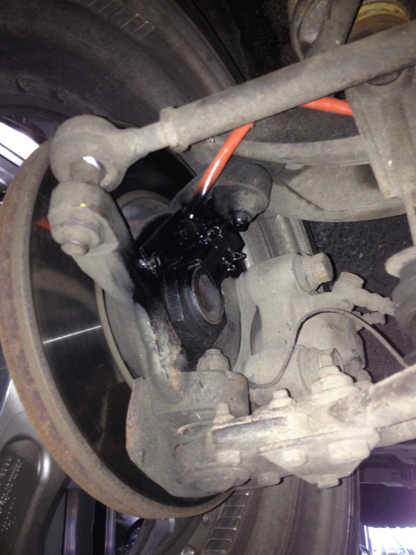

Voilà ce qu'on a réussit à faire avec deux trois bricoles
La pose du capteur, un simple aimant de compteur de vélo acheté moins de 4€ dans une grande surface dédiée aux sports
On aperçoit juste au dessus l'emplacement où sera posé la sonde, là aussi acheté chez Décasport
La sonde posée sur un bout d'alu plié, bon là on s'est servi d'une plieuse
Arnaud
Entre le capteur et la sonde il y a 5/10è de millimètre (mesuré à la cale)
Un p'tit coup de peinture pour faire un peu mieux, de la gaine pour protéger le tout.
1830mm de circonférence de roue entrée dans le compteur et ... roule ma poule
Merci à Yves pour son aide précieuse

Du beau travail. La précision dans la circonférence ou le nombre de tour de roue est très important pour avoir quelque chose d'exact. Pour la longueur de fil, pas de souci ?
127passion- Membre
- Age : 50
Re: Pose d'une sonde (trip ou compteru vélo) sur Alpine A310
127passion a écrit:Du beau travail. La précision dans la circonférence ou le nombre de tour de roue est très important pour avoir quelque chose d'exact. Pour la longueur de fil, pas de souci ?
Il a fallu rallonger, cela va de soi. Mais pas de trop quand même. Au pied du navigo il y a un passage qui permet de remonter derrière la boite à gants.
Ensuite l'étalonnage sera à refaire lors de la première épreuve
