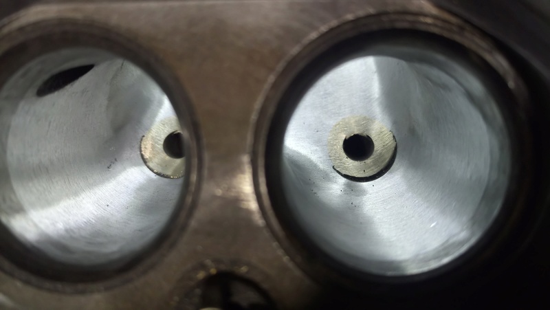

donc vue ce nouveau post on va sans donné a coeur joie
sujet les conduit de culasse agrandir ou pas et polir ou pas, j'ai bien une petit idée mais bon ici le but est de partagé nos façons de faire en bien ou en mal
daphné bmw 325ix- Membre
Re: Préparation moteur
pour ma par agrandir bof ce ne sert a rien par contre retiré toute les parties qui pourrais occasionné des turbulences dans le conduit oui style queue de soupape etc vue que agrandir cela serais bien si le conduit etait plus petit que la section de passage des gaz de la soupape, autant augmenter les temps d'ouverture des AAC voir la section des soupapes.

je ne sais pas ce que tu entends aussi par "retirer tout ce qui occasionne des turbulences dans le conduit"
polir l'intérieur des conduits n'est pas recommandé, car les minimes irrégularités permettent de mieux"brasser" les gaz, ce qui est, parait il, meilleur pour la combustion

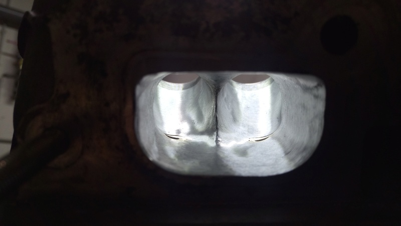

oui je pense aussi que le fait de polir ne sert pas a grand chose, juste de ce faire plaisir par contre les guides oui je leurs coupe la tête et tout ce qui et défaut de fonderie, irrégularité dans le conduit je les adoucie sa plus alignement des conduits et qu'ils soit tous identique la moins facile sans soufflerie bref on fait pour le mieux.
Après le plus gros morceau c'est de trouver le bonne AAC et puis faire son calage pile poile
Avant
Après
Avant
Après
la par contre je n'est pas fini complétement la finition bref plus grand chose a faire
Après
Avant
Après
merci oui je garde les soupapes d'origine car pas assez de place pour augmenté leurs diamétre ou si peut, on peut que gagné 1 mn donc bcp trop d'investissement pour si peut de gain de puissance
