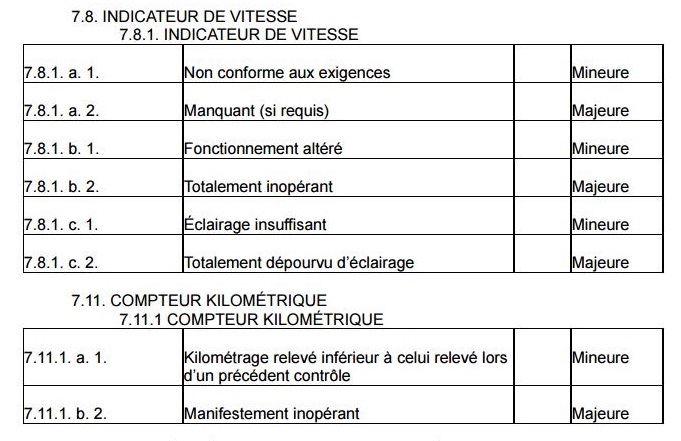

NOUVELLE RÉGLEMENTATION AU 20 MAI 2018
Une information qui pourra s'avérer très utile lors de l'acquisition d'un véhicule d'occasion
Le 7.11.1.a.1
Le 7.11.1.a.1
