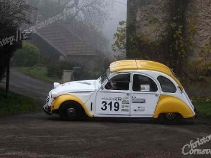

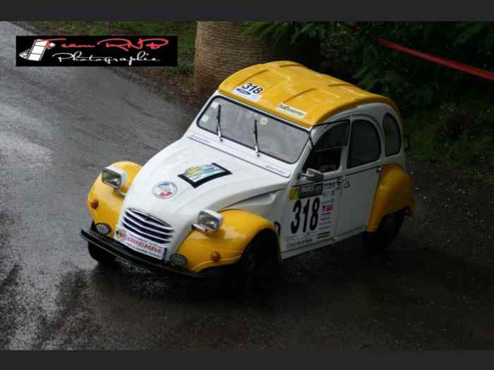

Là, peut-être que Gérard pourrait t'aider ?
2 cv en VHRS :
Que veux-tu dire par là ? En VHRS, il y a des règles. Si tu roules trop vite, t'es exclus du rallye direct, par exemple....Bonchamps a écrit:"Je suis à la retraite et surtout en VHRS, les gars ont le droit de déborder"
2 cv en VHRS :

Whahouuuuu, n'importe quelle autre auto partait sur le toit...
