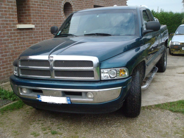

sinon Catherine,je te conseille ça!
et en plus,ça consomme presque rien!
![Remorque porte-voiture - Page 2 Dsc05110](https://i.servimg.com/u/f38/12/99/07/65/dsc05110.jpg)
![lol!](https://2img.net/i/fa/i/smiles/lol.gif)

hobby 80 a écrit:sinon Catherine,je te conseille ça!
et en plus,ça consomme presque rien!![]()
La remorque du coup, ça c'est mieux :
![Remorque porte-voiture - Page 2 276339citerne](https://2img.net/r/hpimg15/pics/276339citerne.jpg)

Merci pour vos conseils judicieux...enfin, sauf Alain...
En plus j'avoue ne pas apprécier ces gros bidules pick-up! On est en France pas dans une série américaine!
