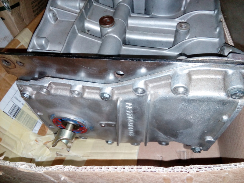

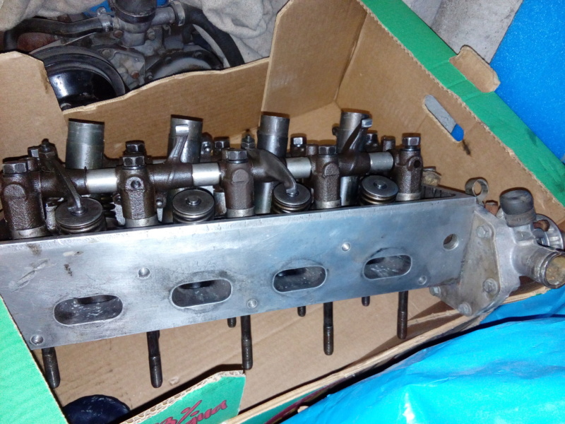

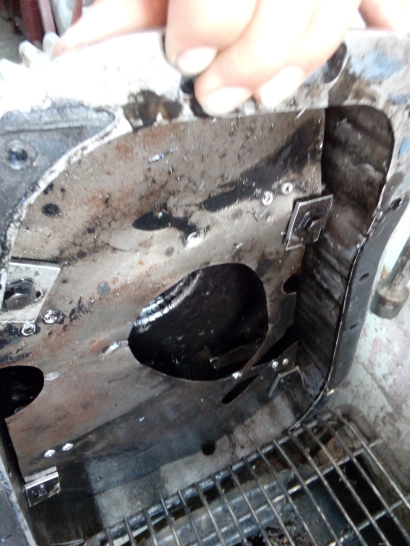

Message par gordy42 le Dim 2 Sep 2018 - 23:17
et voila la présentation de la nouvelle base de préparation :
C'est un 1774 cm3 de cylindré, les pistons font donc 82mm de diamètre (81.90 pour être exact en comptant le jeu)
il est neuf d'époque (entre 1975 et 1980), préparer à la base pour une a110 1600s, la voiture fût jamais terminé, le moteur n'a fait que son rincage/mise en route.
dans les années 90, le propriétaire actuel à acheter l'auto en pièce avec ce moteur, il restaura la voiture, monta un 1596 avec l'AAC du 1774 (alpine groupe4).
ce moteur à donc été ouvert fin 90 début 2000.
et, par besoin de sous, il me fût vendue tel quel cheers
Il a perdu au cours du temps la pompe à huile, l'allumeur, la poulie du bout de vilebrequin, les carbus et le collecteur.
Le but avant mon achat était de le remonté très coupleux, la culasse restait la même (petites soupapes mais bien préparer avec conduits, pipes accordés ...) et un AAC mignotet avec une levée de 6.54mm neuf (retaillé)
cet AAC est donc presque identique à un kit 160cv (levée 6.5), bien pour un 1596, pour un 1800, ca donnera trop un tracteur et c'est pas ce que je veux.
Donc mon projet est d'avoir un 1800 plus rageur, avec 100cv au litre SAE minimum (soit 177cv SAE) ce qui donnera entre 165 et 170cv aux roues suivant l'usure du reste (boite, roulements ...)
pour ceci,
-je ferai retaillé un autre AAC suivant un profil plus pointue,
-l'allumeur sera un 123 ignition programmable pour trouvé facilement la bonne courbe (peut être par la suite transvasé la courbe sur un classique mécanique de 16TS)
-j'ai raté une injection guillotine donc ca sera carbu de 45 ou 48 suivant ce que je trouve et les calculs théoriques

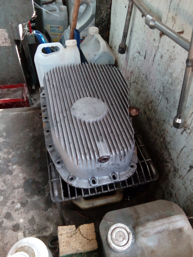

-et soit montage d'origine pompe à huile, soit carter sec, ce choix est primordiale pour choisir l'AAC, ca dépendra du budget que je me calerai Wink
mais avant tout il faudra un bon nettoyage !!
voila les photos :
bloc type 807, comme à l'époque, ca marchait bien, ca marchera donc encore Wink
le voila chargé dans le coffre

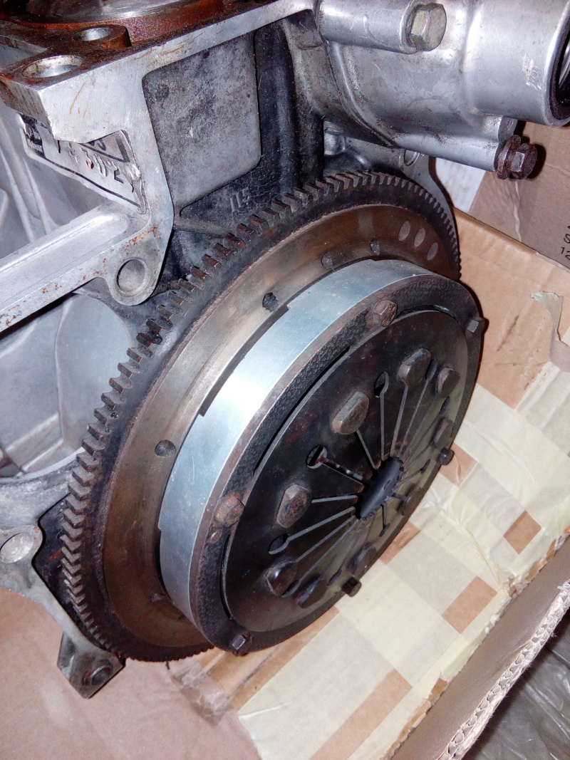

volant moteur allégé de type 807-G4, le 1774 à 16 soupapes de chez Renault
mécanisme d'embrayage Borg an Beck avec disque intérieur denté (je le ferais voir quand je le démonterai Wink ) identiques aux alpine 1800 groupes 4 usine, neuf, aucune usure.
Ces 2 pièces ont été équilibrés et le mécanisme d'embrayage repéré pour un remontage en bonne position

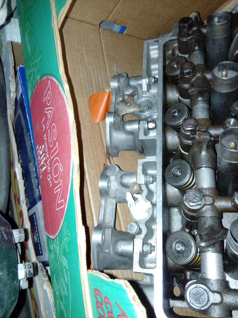

Carter distribution Alpine avec le passage de la poulie extérieur et présence de la dent de loup, mais plus de poulie Laughing
plaque alpine de support moteur et en plus elle est chromé !!
les bouchons de la rampe d'huile sont rouillé de surface mais dedans la rampe est nickel, de la même couleur que l'extérieur

petite plaque en alu pour fermer la tige de pompe à huile et pour fixer le renfort des carbus, spéciale alpine et gordini
poulie en alu cranté pour monoplace et 1800, c'est impressionnant la légèreté !!
Préparation moteur 1600/1800 gordini/Alpine - Page 3 Img_2343
AAC de type mignotet levée 6.54 retaillé jamais monté, c'est pas un d'époque mais le profil est identique Wink
j'hésite plus tard à le mettre sur le 1596, il est plus évolué que le kit 160 Wink

Culasse alpine/gordini avec soupapes ADM Ø42 ECH 35.35 (à vérifié sur la culasse mais normalement c'est les bon diamètres)
et doubles ressorts de soupapes
rampe de culbu bagué, ca évite l'affolement des ressorts dans les hauts tours, mais faut vérifié l'usure ...
le vendeur m'a dit que les rampes de culbu alpine sont différente que les r16, à vérifié ...
pompe à eau 1800 avec poulie alu cranté
Préparation moteur 1600/1800 gordini/Alpine - Page 3 Img_2348
j'ai essayé de prendre une photo des conduits polis mais avec la saleté et le manque de place ca rend pas bien ...
par contre je suis étonné que sur un 1800, les conduits n'ont pas été agrandis !!
Préparation moteur 1600/1800 gordini/Alpine - Page 3 Img_2346
les ressorts de soupapes sont de type "jaune", ca indique leur raideur, il faudra donc fouiller dans le catalogue Renault pour savoir la raideur Wink
pipe ADM alpine polis (moins que les ECH) et accordé aux conduits de culasses
Préparation moteur 1600/1800 gordini/Alpine - Page 3 Img_2351
une photos des chambres de combustions mais ca rend mal,
mais les chasses sont accordés aux pistons
et on voit la soupape ADM

carter d'huile alu alpine 1600s d'époque, je pense qu'il provient d'un autre moteur, il y a de la peinture jaune dessus et l'huile est bien dégueu (on en retrouve pas dans le 1800)
le vendeur à eu jusqu'à 7 moteurs en stock, c'est pas étonnant si il y a eu des transmutations Wink

cloisonnage interieur avec clapet, mais pour moi, il est à reprendre Wink
